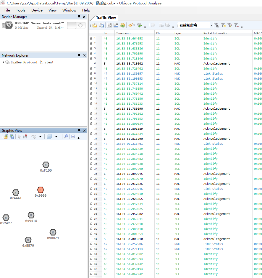

谢谢您的回复。用的是广播,是这样设置的:
SampleApp_Periodic_DstAddr.addrMode = (afAddrMode_t)AddrBroadcast; //广播
SampleApp_Periodic_DstAddr.endPoint = SAMPLEAPP_ENDPOINT;
SampleApp_Periodic_DstAddr.addr.shortAddr = 0xFFFF;
但用Sniffer抓包发现,协调器是分别向EndDevice发数据的。另外发现减小neighborTable[MAX_NEIGHBOR_ENTRIES]中MAX_NEIGHBOR_ENTRIES的值会有效果,请看看可能是哪方面的问题?
请问可有广播方面以及neighborTable详细说明的文档?
你好,请问这个问题你解决了吗?我这边测试也有这个问题,每次协调器广播,总有终端节点没收到数据,而且我没有使用路由的,能否加个QQ指导下,2426203566,谢谢

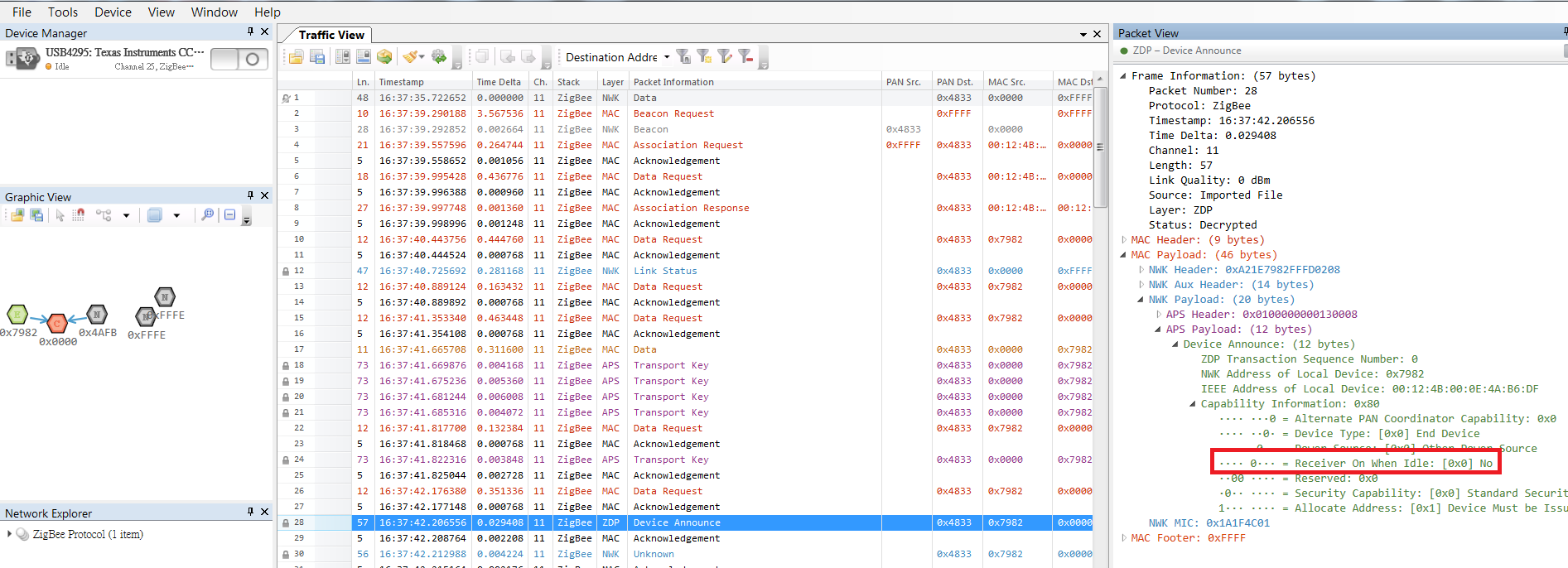

你好,这个是抓包的数据,Identify的数据包是协调器定时发送的心跳包,采用点播;Device Temp那个是协调器发送的广播包,可以看到就是经常会有漏的情况,现在总共有6个终端,全部采用RxAlwaysOn,麻烦查看下,谢谢。广播抓包.rar
木有的,我就是用GeneriApp的例子来试,发送的命令都是随意定的。所以我都觉得莫名其妙,不知道到底是协议栈的问题,还是什么其它问题。谢谢你了啊,帮我那么多。
