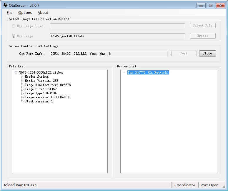

OTA 找不到NodeS
Other Parts Discussed in Thread: Z-STACK
我想实现OTA; 根据《Z-Stack OTA Upgrade User's Guide》指导,一步一步实现; 硬件用的是 TI smartRF05 EB Rev.1.8.1; 工程是: Server:OtaDongle is a coordinator Client:HA SampleSwitch OTA end device 两块EB板均上电,为什么OtaServer的Device List里只有 Server:OtaDongle is a coordinator;没有其他的Node? Client 怎么加入 Server的网络?
