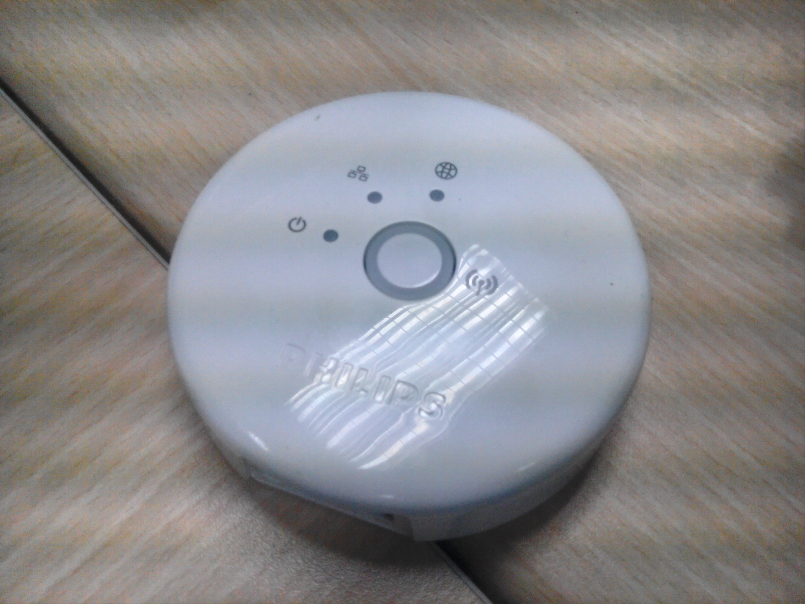

  • 几个问题
    1)Philips Hue套装应该是三个灯泡和一个网关,怎么会有一个Switch,可以上传一张图片吗?
    2)Hue的灯永远是工作在ZLL模式,你怎么可能换成ZHA的协议呢?你拆开来重新烧写程序了?
  • 感谢您如此快速的回应.
    有关于您的问题.
    1. 应该是您所说的网关, 是我打错了, 打成了Switch. 照片如附件.
    2. Hue 在出厂时, 是工作于ZLL 模式. 因为我要做实验, 所以我是用TI 的人员所提供特别版程式, 配合cc2531 USB-dongle 将Hue 灯泡强制切到ZHA,
    所以Hue 就一直停留在ZHA, 导致网关无法再控制灯泡.
    请问, 您知道有什么方法可以让网关可以再控制Hue 吗? Hue 不切到ZLL 可以达成目的吗?
