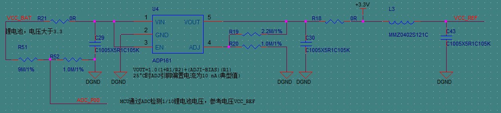

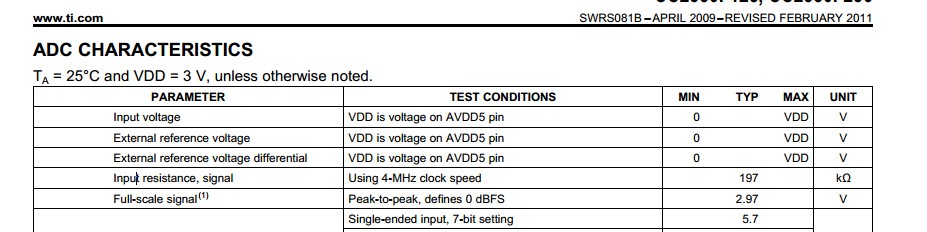

问题1:
电池电压正常情况下高于CC2530的工作电压3.3,接近3.3的时候电池基本没电了,而ADC检测的电压不能大于参考电压,这就意味着要检测电池电压就必须找到大于电池电压且稳压的参考点了,我这么理解不知道正确否?
问题2:
所以我现在的想法是用P07也就是通道7上的外部电压(需要一个升压稳压电路了)为参考点,通过P06连接去检测电池电压,希望官方给予解答,谢谢!!!
P06通过一个小电阻33欧直接连接到电池正极!另外想问下IO口所能承受的电压为多少
