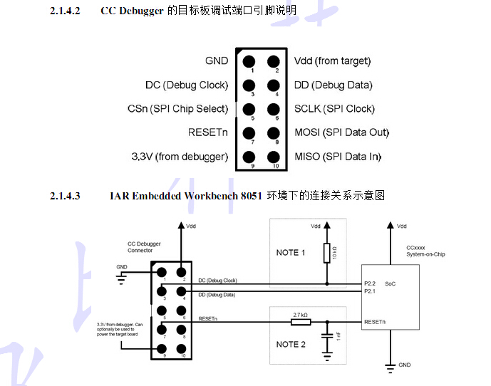

刚接触2530,现采用自行设计硬件,意预留程序烧录接口。那么如何预留或配置程序烧录IO口,能否提供相关参考电路图及对应的程序烧录方案。谢谢
补充:请提供芯片级解决方案,谢谢。

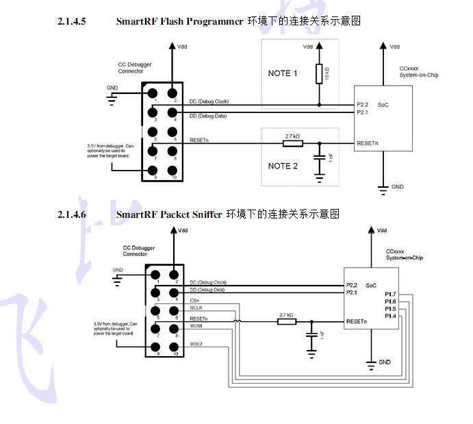

楼上正解 也建议您参考下TI的官方设计 http://www.ti.com.cn/product/cn/CC2530/toolssoftware#TIDesigns 以及用户指南
