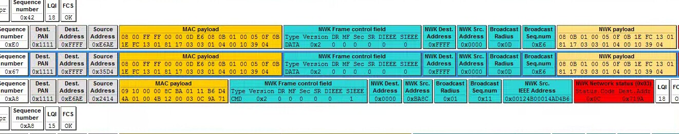

这帧数据到底是协调器还是路由发出的?
看数据是从哪个物理设备发出来的无线信号,看MAC层的Src Address。
看数据是从哪个设备发过来的,源地址是谁,看NWK Src Address
