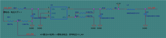

电路如图,考虑到功耗,所以把分压的电阻整的很大,M级的,可是后来测试电压发现不准确,但是数据还是随着电池电压成一定比例变化,所以很纳闷,后来就想着改小点电阻,改成2M和1M,结果还是不行,后来改成了K级的,3K和1K,测试结果马上准确了,爽啊!!

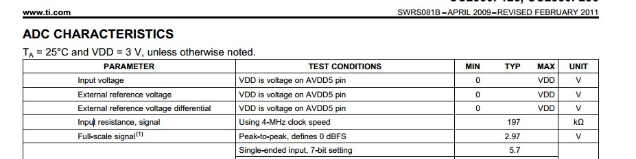

所以想起了上回TI技术人员VV给我的截图
因此现在想确认下,
1.这个阻抗和我分压电阻成什么关系?我的分压电阻太大了会造成延时从而导致测试结果不准确?
2.电阻值有个什么限制么?
