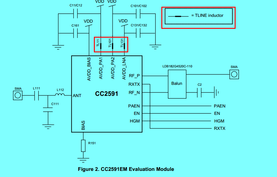

加了2591,之前我同事搞了,信号反而比没加2591的还差,拿去测试功率才4-5dbm,用SmartRF Studio 7模拟测试rssi仅有-91,测试环境为1米。
后来仔细对照TI的参考PCB,自己重新lay了板子,结果,还是不理想,用SmartRF Studio 7测试RSSI可以达到-40,不过和我lay的没加PA的2530板子一样也是-40, 也就是说,效果虽然没那么差了,但是还是没有放大效果!!
测试三个控制引脚是正确的,PAEN高电平,EN低电平,HGM低电平
看了手册,我觉得最重要的信息可能就是这个了
翻阅资料,该死的百度几乎无资料啊,只好去其他地方求助,找到这个资料
www.ee.kmutnb.ac.th/.../index.php
多少给我解释了点,但是对于PCB怎么lay,还是没有明确说明,所以求助TI射频工程师给予专业解答。
另外这个问题我去年就开始咨询深圳的供应商了,到现在仍没解决,本人技术菜的没法说了,急切希望得到解决啊,希望论坛其他高手也帮忙看看,在此先谢过大侠们了。
