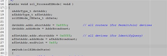

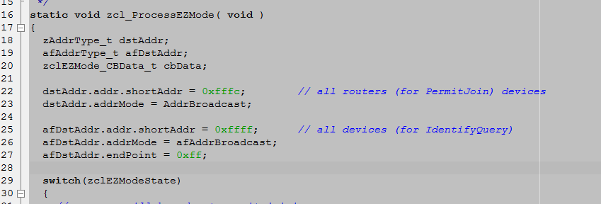

  • VV:
    上文说的三条指令:     dstAddr.addrMode = AddrBroadcast;                                                                                  是如下图的位置吗?
                                             dstAddr.addr.shortAddr = NWK_BROADCAST_SHORTADDR_DEVZCZR;
                                             ZDP_MgmtPermitJoinReq(&dstAddr, 0xFF, 1, FALSE);
