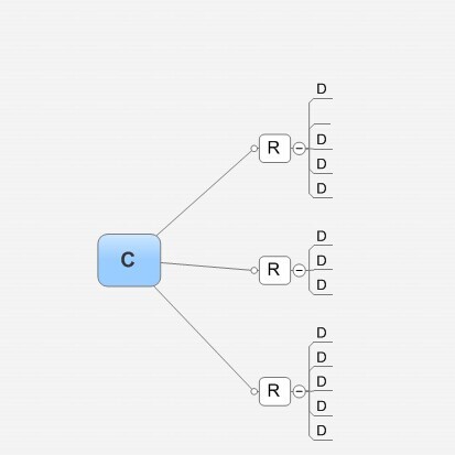

我们使用ZIBEE 2007协议栈构建的一个传感器网络,网络结构如下图所示:
C-表示协调器,R为路由结点 D-为终端节点
R与C上电自动绑定,D与R通过按键操作绑定,D定时发送数据给绑定的RR再将数据传送给C,D发送完成后进入PM3休眠,通过外部中断唤醒,在系统运行过程中,经常性发生终端节点睡眠醒来后无法加入网,一直重复发送beacon Request,使用Packet Sniffer软件抓包如下图所示:
