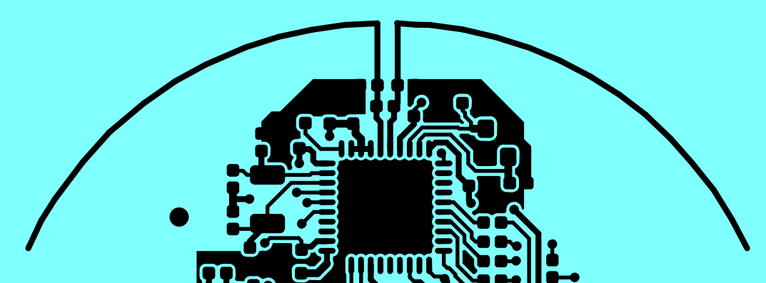

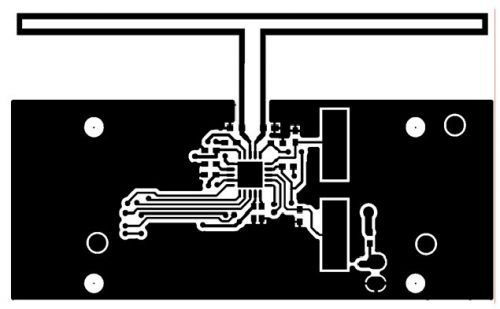

再看到CC2531,CC2400有用双端的天线,都是2.4G的, 但是又怕db值不匹配,所以特此咨询下
如果可以,希望提供下上面那个辫子形状天线的尺寸或者封装,非常感谢

http://www.ti.com/tool/CC2531ZLIGHT2-RD?keyMatch=light2&tisearch=Search-EN
BR. Albin
不用谢。
http://www.ti.com/lit/an/swra421/swra421.pdf
觉得你要是空间够的话,偶极子要好一些。
BR. Albin
找到一个文档。
