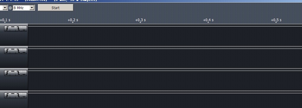

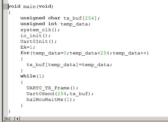

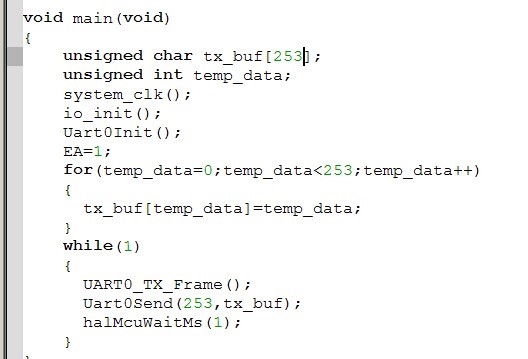

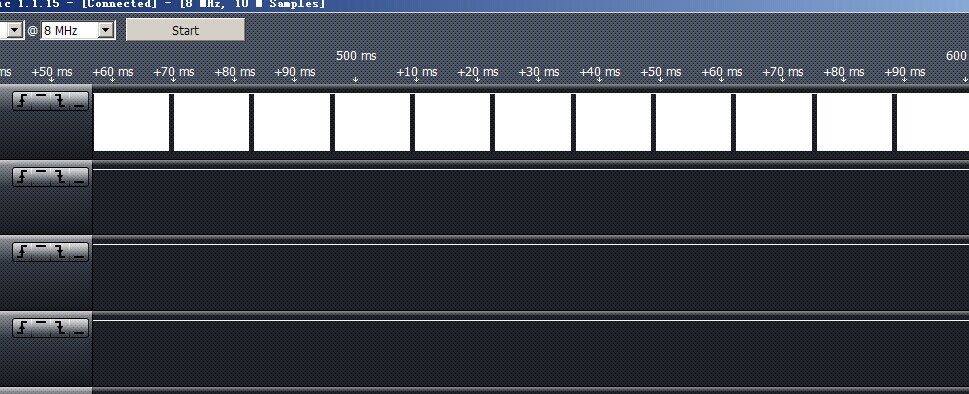

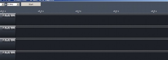

各位有没遇到以下问题:
CC2530不跑协议栈,测试UART功能,9bit数据 1bit stop ,enable Parity 250k速率,一次只能传输253bytes,传输254bytes 数据,TX没有任何信号
PS:测试DMX512协议,逻辑分析仪抓数据请查看图
