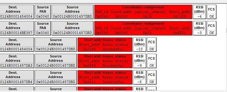

请教大神们一个问题,协调器下跟若干end device,NV_RESTORE都己打开,把协调器快速连续断电上电两次,发现有的end device短地址改变,sniffer抓包发现有的end device短地址又重新分配了。正常断电上电的话协调器只会realignment而没有重新Assoc,请问这是什么原因,可有什么办法避免?
