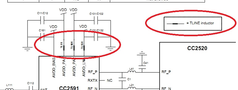

这里面的Transmission line在layout的时候如何处理?文档说的see CC2591EM reference design,这个没找到啊?在哪里呢?

可以参考链接 http://www.ti.com.cn/tool/cn/cc2591em_refdes
参考设计演示了用于 CC2591 去耦和射频布局的精湛技术。为了实现最佳射频性能,这些部件应当被精确复制。这是一个具有 SMA 天线连接器(用于 50Ω 负载)的 4 层参考设计。
