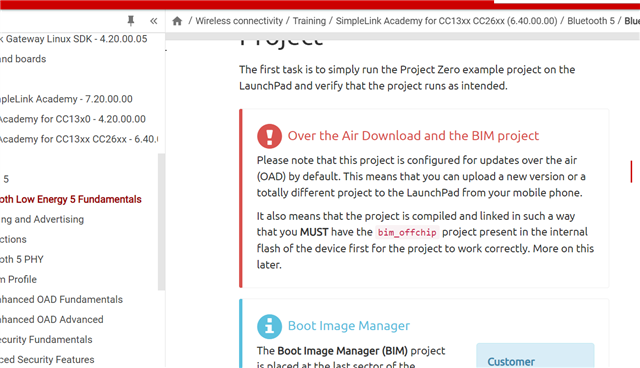

第一步、您这边找到projectzero工程,在rtos中ble5stack文件夹中
第二步、您这边直接编译下载工程进去,看下有没有实验现象,如果没有就进行第三步

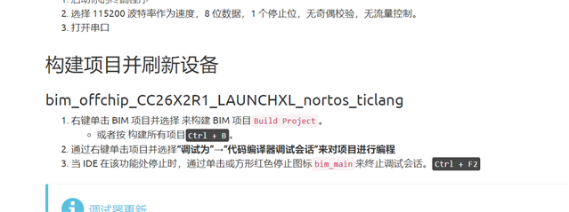

第三步、您这边按照我给你发的链接去尝试烧录一下这个例程,project-zero,先烧录bim文件然后烧录工程文件。全部擦除会擦掉引导程序,您先按照我说的方法去尝试烧录project-zero,看下结果,如果没问题了,再去烧录你的工程,希望可以帮助到您
dev.ti.com/.../ble_01_basic.html
我要下载你这个6.40.00.00的SDK吗 我下载不了,我这边只有7点几以上的版本,我用这个可以吗
您这边仔细查看这个链接,链接中有说明的
uniflash擦除会擦掉bim文件,导致无法引导进去程序,烧录即可解决问题,很高兴可以为你解决问题。
