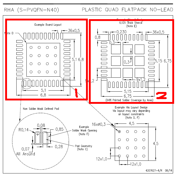

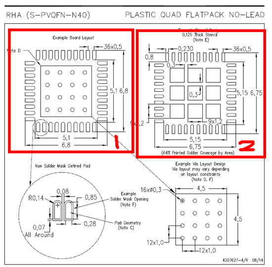

下面的是cc2530芯片手册的封装,图中两个封装那个是ti推荐的PCB封装呢
