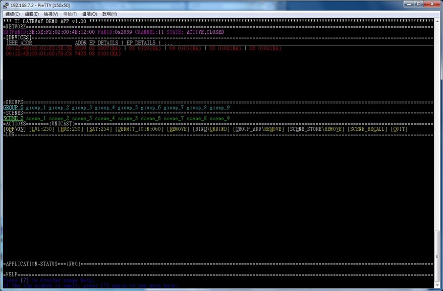

在Beaglebone 执行的<TI Gateway Demo APP>, 如何使用自动读取温度感测器的值
Other Parts Discussed in Thread: Z-STACK
各位好,
在zStack-Gateway 里面, 有一份文件<Z-Stack Linux Gateway User Guide.pdf> 中有提到,
当我进到如附件的画面时,
可以按下"A" 这个功能键来自动读取温湿度Sensor的值,
请问,
如果我使用"Z-Stack Home 1.2.1" 来实验的话,
是要用那一包程式码来做,
才能从<TI Gateway Demo APP> 的画面中收到温度Sensor的值呢?
谢谢.
  • C:\Texas Instruments\Z-Stack Home 1.2.1\Projects\zstack\HomeAutomation\SampleTemperatureSensor
  • W, 您好,

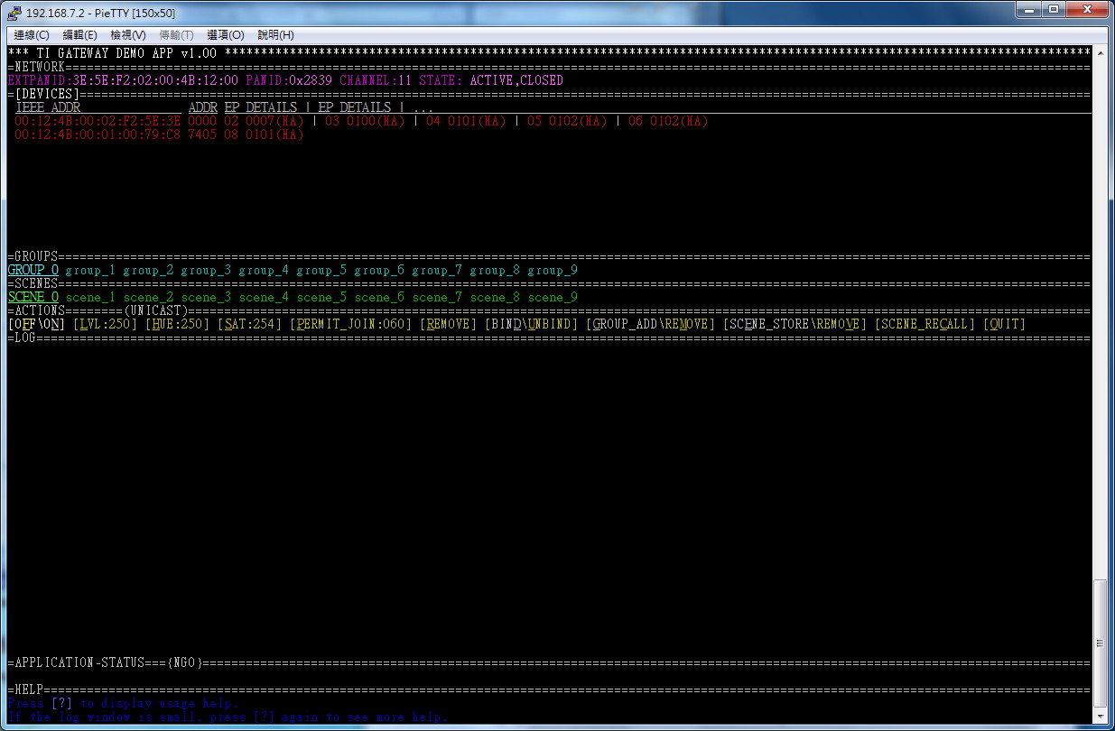

    我有用过Z-Stack Home 1.2.1\Projects\zstack\HomeAutomation\SampleTemperatureSensor 这一包程式安装在SmartRF05EB 试过了, 遇到2个问题:
    1. 进入<TI Gateway Demo APP> 后, 按下"P" 来搜寻Zed, 同时在SmartRF05EB 按下Left-Button, 进入EzMode. 此时, <TI Gateway Demo APP> 有找到SmartRF05EB 的设备. 但是, SmartRF05EB 显然并未完成EzMode 的完整程序, 导致它仍然持续送出配对的封包, 直到3min 之后Time-Out 为止. 请问, 这种状况需要解决吗?
    2. 如果我一直等到SmartRF05EB Time-Out 之后(<TI Gateway Demo APP> 有配对到设备), 在<TI Gateway Demo APP> 按下"A", 这时应该是可以收到SmartRF05EB 的讯号才对. 但是, 既使我持续按SmartRF05EB的Up/Down 来改变它的温度, Zigbee 的Sniffer 都没有收到SmartRF05EB送出的Packet, <TI Gateway Demo APP> 也没有收到任何的讯息. 请问, 我还需要做什么事? 才能让它正常工作呢?
