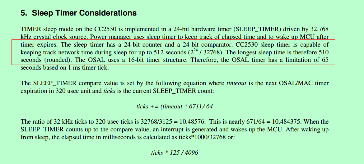

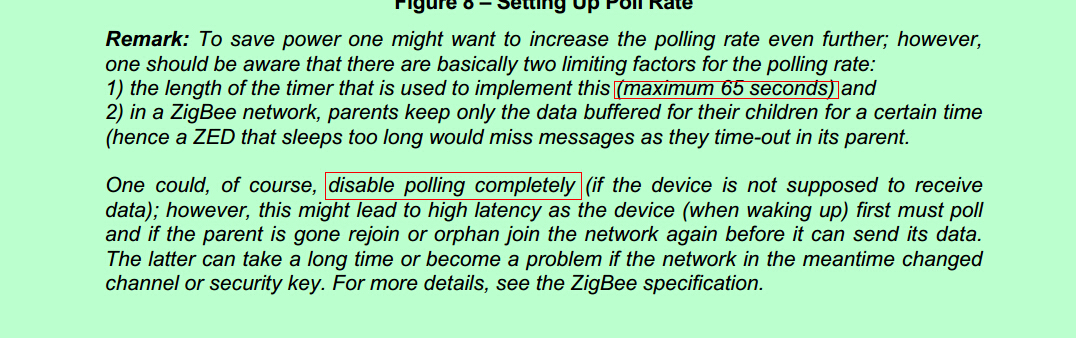

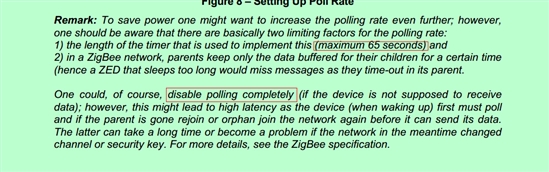

3、Zstack中能设置的最大休眠时间是多少?是设置的哪些参数?下面2个文档是关于休眠时间的讲解,没看太明白。
