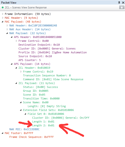

我在HA里使用场景,让几个开关构成某种情景模式,遇到了一个问题,在使用场景前,已把开关节点加入组,组播可以控制,然后加入了场景,当调用场景时,却 没有反应,这里有几个抓到的包,请大大帮忙分析一下问题啊,图中标出了我觉得可能有问题的地方,(加入场景的包,查看场景的包,调用场景的包)
