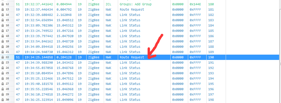

我只用一个协调器和终端节点组网,然后把终端节点加入组1,然后协调器发送组播给组1,但是这个终端节点收不到消息,抓包是提示如下,请问会是什么原因呢
  • 组播不发送给RxOnWhenIdle=false的设备。
  • 你好,gangcheng

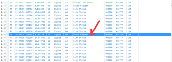

    我是把RxOnWhenIdle = TURE了,但是还是无法实现组播,同时抓包会发现有个route request,出现这个包是什么问题呢,
    tnanks!
  • route request也许是协调器在寻找终端吧,也许你的终端就没有在活动。
