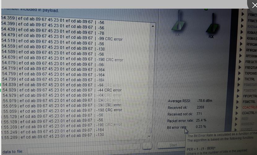

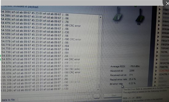

cc2530使用smartRF Studio的接收问题,不知道大家遇到没?
如图,我使用信号发生器生成的ZIGBEE调制波形,电平在-60dbm'左右,这边通过zigbee模块接收,为啥这接收丢包率这么高,从数据上看,bit错误很小,数据都没错误啊?
我用频谱仪测量输出信号,信号源也没问题的;
我模块和模块测试,都一切OK,难道我发送太快了,这模块解不过来??
  • 你用信号发生器的天线很模块的天线 直接有线对接 测试下 还是否有问题。 另外你发出的数据是zigbee的调制方式,但是不是802.15.4标准的! 是不是smart rf studio没设置对
