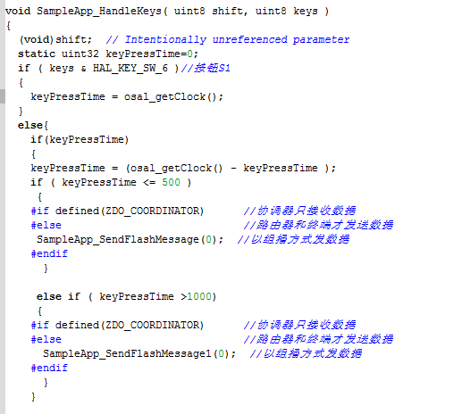

  •  不好意思  大牛  ~~本人小白   有点问题请求 ~~望赐教
    为什么我按照你的代码写    zigbee开发板上的按钮并没有根据长按而发送指定的消息~~~
