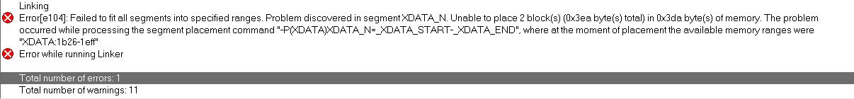

协调器编译出现问题Error[e104]: Failed to fit all segments into specified ranges. Problem discovered in segment XDATA_N. Unable to place 2 block(s) (0x3ea byte(s) total) in 0x3da byte(s) of memory. The problem
在IAR中编译EndDevice可以通过,但是协调器编译就一直报这个错,我知道是内存不够用,可是之前在8.30的IAR都好好的,现在用的协议栈是2.5.1a,编译器是IAR9.10,请问有知道什么原因的么?
