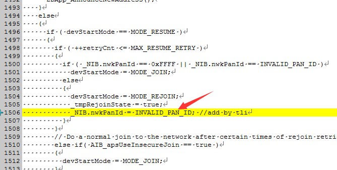

  • 这个问题的原因是因为你的coordinator再次启动的PANID和上一次的不一样,有两种修改方式,1.固定网络的PANID,不要随机生成; 2.在devStartMode设置为MODE_REJOIN的时候,把_NIB.nwPanId设置为INVALID_PAN_ID,这样终端节点在rejoin的时候才有可能会加入另外一个PANID的网络(大约在ZDApp.c文件的1506行),希望能够对你有所帮助!
