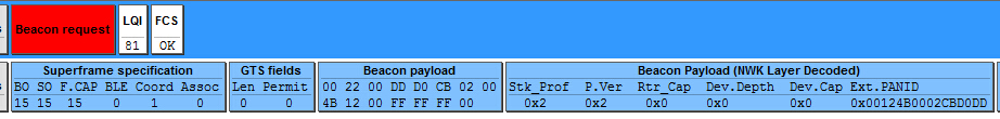

协调器起初是可以加网的,但不知什么原因都不能加网了,重启也不行。问题表现为协调器收到beacon request后,回包的Assoc为0,Rtr_cap为0,Dev.cap为0,如图;协调器一直是允许加网的,同时AssociatedDevList也没有溢出。

  • 你好,
    你说的前面几个可以加,后面加不了了。
    加不了的时候的数据包是怎么样,是beacon里面显示associate list满了呢,还是说协调器分配了短地址就没有后续过程了。
    能不能把你的整个抓包文件,用附件上传下。谢谢!
