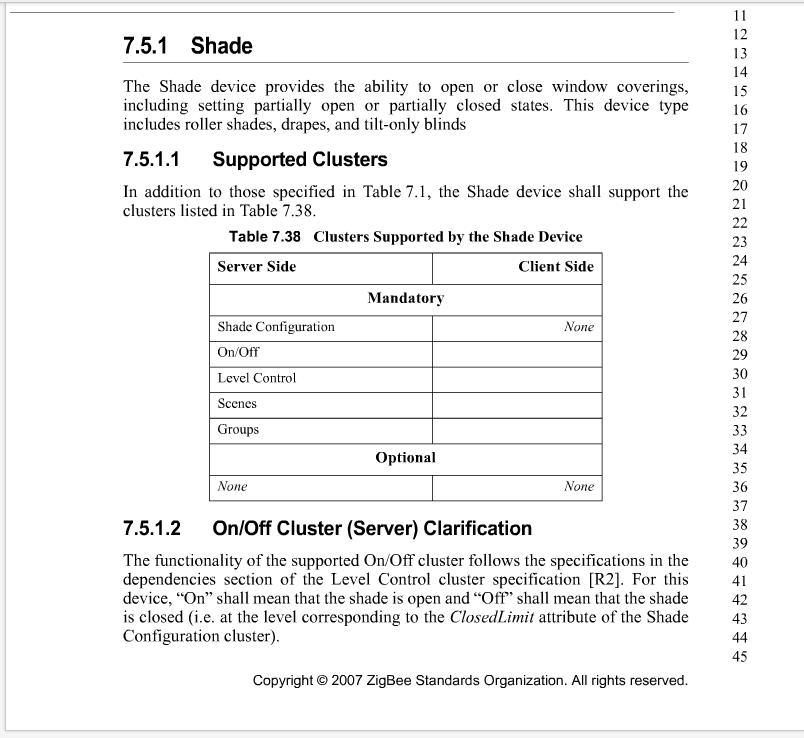

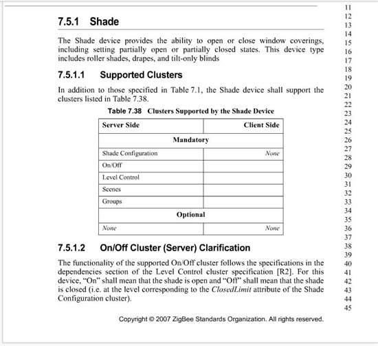

  • 你好,你的做法是对的。
    参考ZigBee Home Automation Specification中对Closure Devices需要支持的cluster有哪些,包括in cluster(server)和out cluster(client)是什么
    然后对应cluster下面的attribute有哪些
    最后注册相关的call back函数
  • 像这个cluster:ZCL_CLUSTER_ID_CLOSURES_SHADE_CONFIG 下有好多attributes,这需要对每一个进行配置吗?
    // Shade information attributes set
    #define ATTRID_CLOSURES_PHYSICAL_CLOSED_LIMIT 0x0000
    #define ATTRID_CLOSURES_MOTOR_STEP_SIZE 0x0001
    #define ATTRID_CLOSURES_STATUS 0x0002
    /*** Status attribute bit values ***/
    #define CLOSURES_STATUS_SHADE_IS_OPERATIONAL 0x01
    #define CLOSURES_STATUS_SHADE_IS_ADJUSTING 0x02
    #define CLOSURES_STATUS_SHADE_DIRECTION 0x04
    #define CLOSURES_STATUS_SHADE_MOTOR_FORWARD_DIRECTION 0x08
    // Shade settings attributes set
    #define ATTRID_CLOSURES_CLOSED_LIMIT 0x0010
    #define ATTRID_CLOSURES_MODE 0x0012
    /*** Mode attribute values ***/
    #define CLOSURES_MODE_NORMAL_MODE 0x00
    #define CLOSURES_MODE_CONFIGURE_MODE 0x01
  • 我用的homeautomation版本较低,closures中只有两种设备ID
    // Closures Device IDs
    #define ZCL_HA_DEVICEID_SHADE 0x0200
    #define ZCL_HA_DEVICEID_SHADE_CONTROLLER 0x0201
    我查了一下文档,
    这个只配置了shade configuration,这个只是当成了on/off设备来用 我想用ZCL_CLUSTER_ID_CLOSURES_WINDOW_COVERING  这个cluster,那该如何配置?想用到这个里面的open/close/stop,求解!
