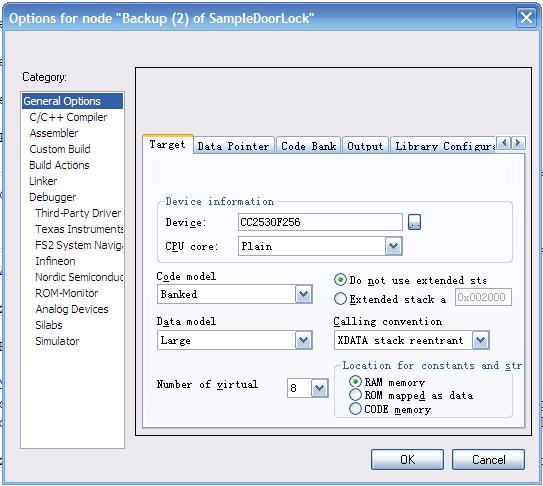

设置成上图这样试试
另外 既然XDATA内存不足,那么就把一些比较大的数组定义到CODE区,这样可以节省出XDATA内存;
