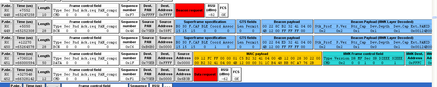

    你好!我的网络机制是这样:所有设备全部开启NV_RESTORE和NV_INIT。协调器使用按键来允许其他设备在30s内可以入网,低功耗设备(A)入网后,运行于PM2模式,另外还有2个路由,2个未开节能的终端设备。低功耗设备(A)距协调器大概6米。
   现象:允许一段时间后,如果把协调器断电重启,通过抓包工具可以看到一大堆beacon request。A设备一直不能入网,当按下协调器按键允许其他设备入网后,A设备又可以入网。同样的操作,如果将A设备上电重启,A设备就可以成功入网。
  疑惑:为什么A设备不能正常入网?本来开启NV_RESTORE后设备就应该正常入网啊。

    1) 协调器按键来允许30s加网,只是本地允许还是说会发广播包让其他路由设备也是30s允许。
    2)协调器重启以后,A不能入网。按下按键的话,A是通过什么方式入网的? Associate Request/Response 还是Rejoin Request。 A入网是直接加的协调器还是通过其他路由器加网的。
    3) A设备上电重启,入网的过程是什么样子的?
    麻烦把抓包文件用附件上传下,告诉我你的协议栈版本,我可以搭一个跟你一样的环境来测试下。

    问题1:协调器会广播给所有路由器,来允许设备30S加网。
    问题2:我感觉这2个状态都没抓到
    问题3:设备上电重启会Orphan request
    网络ID:0x6B3B是终端

  • 漏了一个问题:我使用的是Z-stack Home 1.2.0
    另外终端设备上电重启是发Orphan Notification,前面打成request了

    在你的数据包里面看不到Orphan Notification数据包。
    另外一个路由器和协调器的PANID是不一样的,路由器PANID=0x75EB,协调器PANID=0xB6B0
    路由器0x59FC刚开始Beacon里面的Permitjoin一直是关闭的,后来打开以后,节点0x76BA就开始发送Rejoin Request重新入网了。
    这个时候PANID=0x75EB下面的协调器转发Device Announce出来,请问之前为什么没有Beacon出来?
    而且也没有你提到的,Coordinator发出来30s的Permit join消息。
    麻烦确认下,谢谢!
