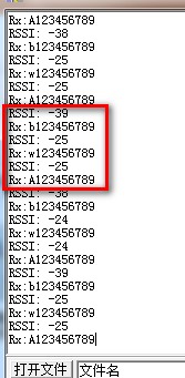

目前正在做zigbee的距离测试,但我要求是短距离的,希望随着距离的变化,RSSI值也随之变化。具体方法是终端给协调器发送数据,协调器收到数据后打印到串口,同时读取RSSI值,也打印到串口。但当我把终端拆了天线 (杆状天线,去掉杆后还有一个座子也有一定的天线能力),拿到外面去(隔了2堵墙),还能正常发数据,并且显示RSSI值也没有大的变化。见下图(红色框内表示三个终端,测试的是A123456789)

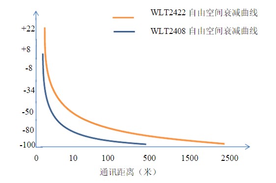

  • 另外我看过相关手册,讲到2.4G信号在1米之外,信号有一个明显的衰减,但随着距离的增大,衰减的速度越来越小。这样我测试5米的地方和15米的地方,RSSI应该有一个明显的变化才是啊?
