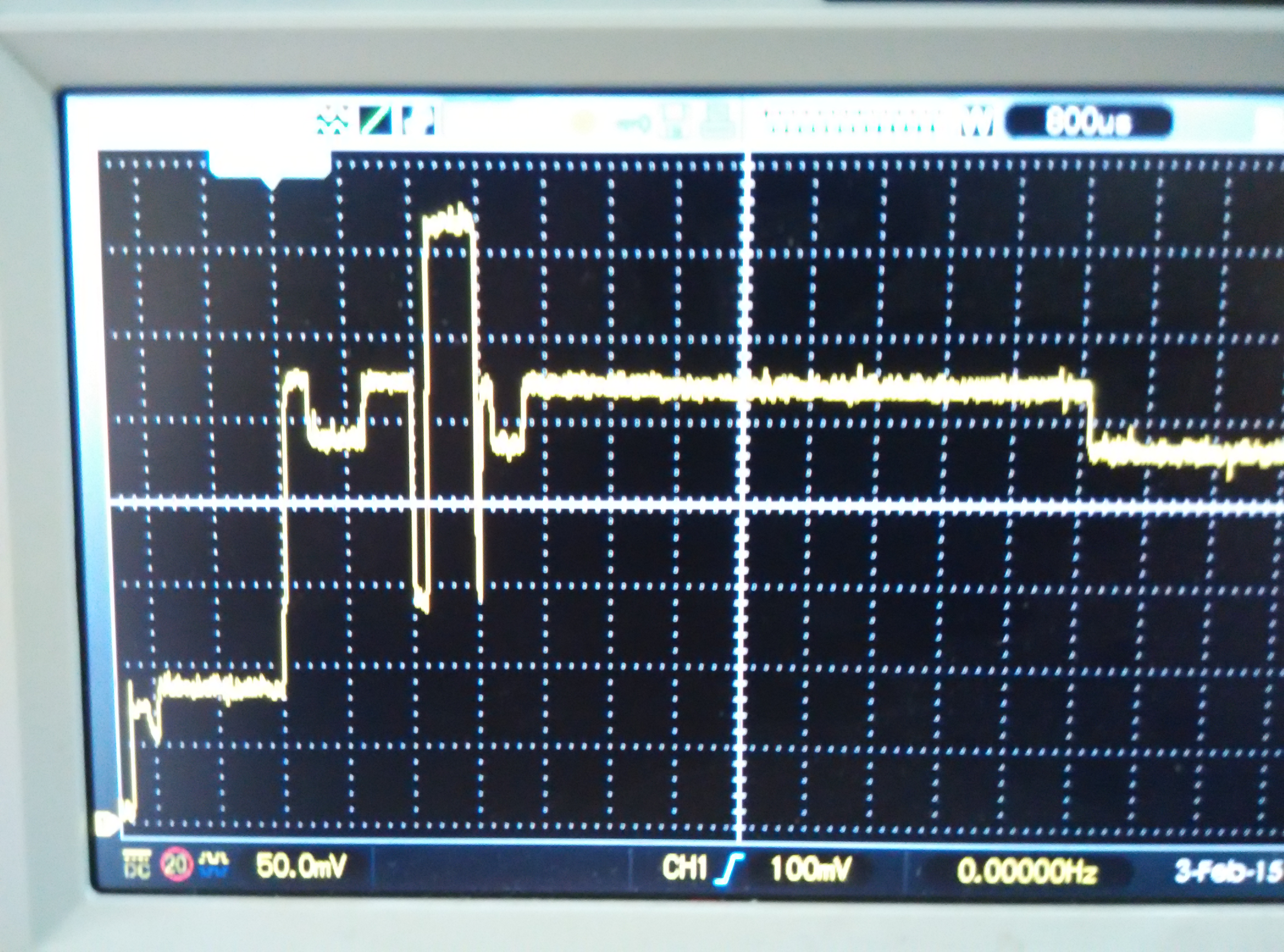

图一我测试到的低功耗接收一个报文的功耗曲线图,在MAC-DataRequest的时候,CMSA明显检测到一次载波冲突。

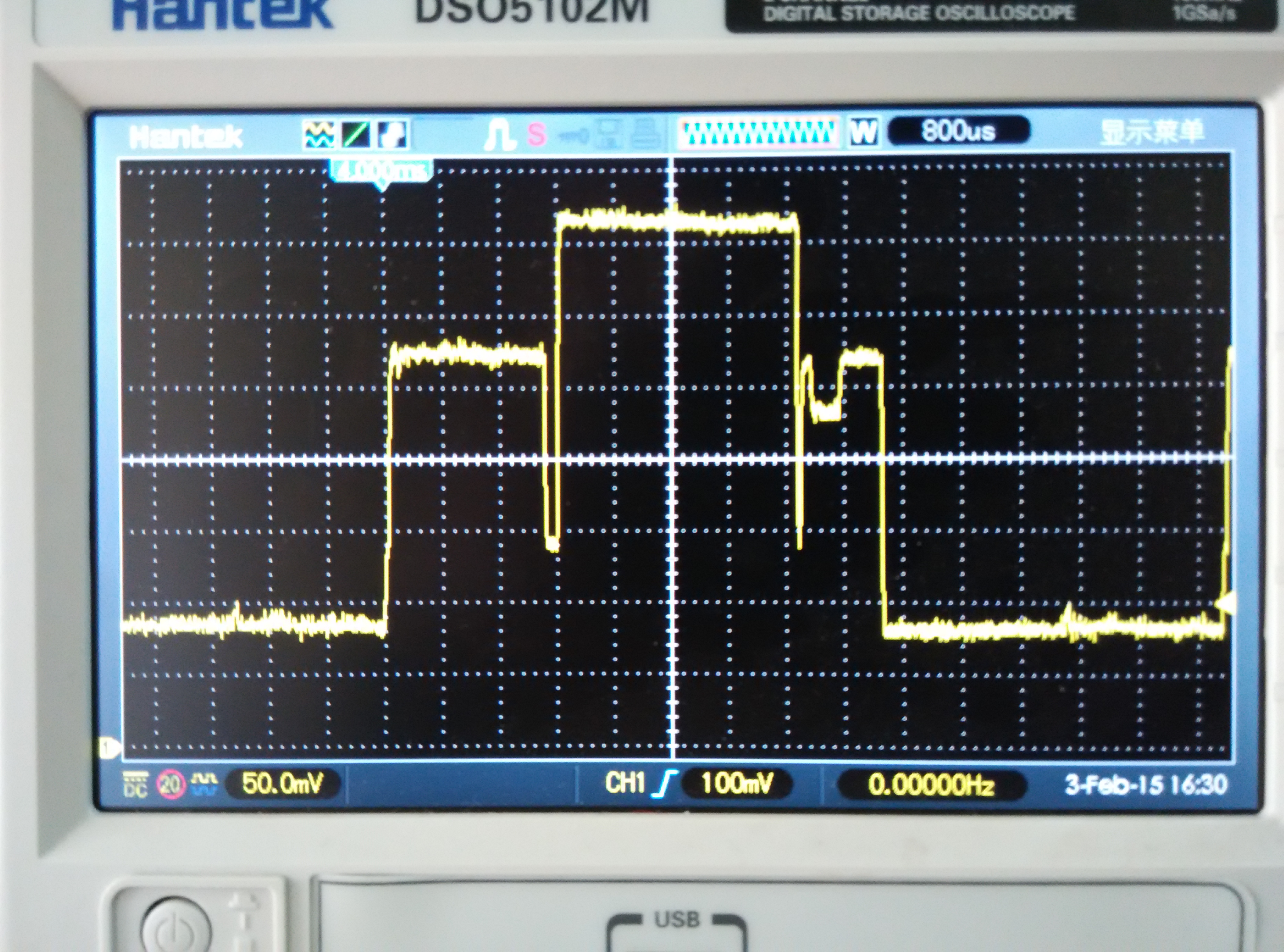

图二,CSMA明显没有检测到冲突,但是反而延时更长。
mac_pib.c文件中,定义minBe=3,maxBe=5,maxCsmaBackoffs=4,也就是说CSMA有4次回退时间,但是图2很明显,CSMA的检测时间超过了2ms。我以前收到TI-china的技术支持邮件,给了一个典型的CSMA回退时间值,是1ms。
