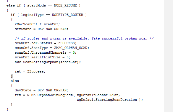

请教关于孤点(IEEE地址)加入的问题
修改devStartMode=MODE_RESUME,permit join处于开启状态,网络拓扑mesh。
我的问题是:
1.路由器这样设置后还会主动寻找协调器加入吗?
2.终端设备或者其他的路由器能不能直接连上该路由器?
