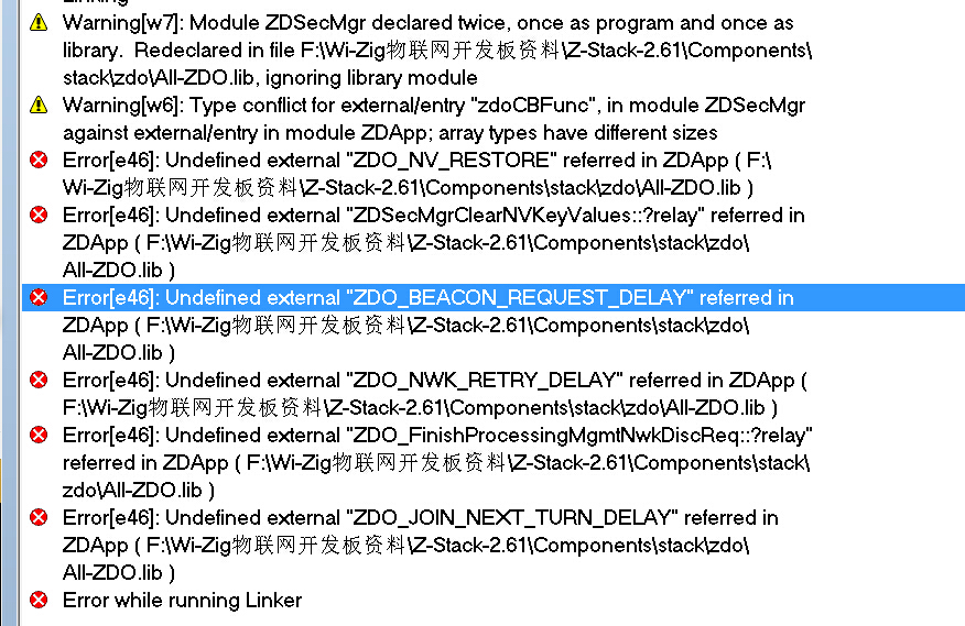

2,在你们自己的z-stack工程下,文件夹Components\stack\zdo,删除ZApp.c,ZDConfig.c,ZDApp.h,ZDConfig.h四个文件。
3,解压后的文件,全部拷入文件夹Components\stack\zdo。
4,IAR打开z-stack的工程,IAR工程下删除ZApp.c文件,并且根据工程类型(协调器,路由器,终端节点和全功能节点)添加Coord-ZOD.lib,Router-ZDO.lib,EndDevice-ZDO.lib,All-ZDO.lib。
5,重新编译你的z-stack工程。
