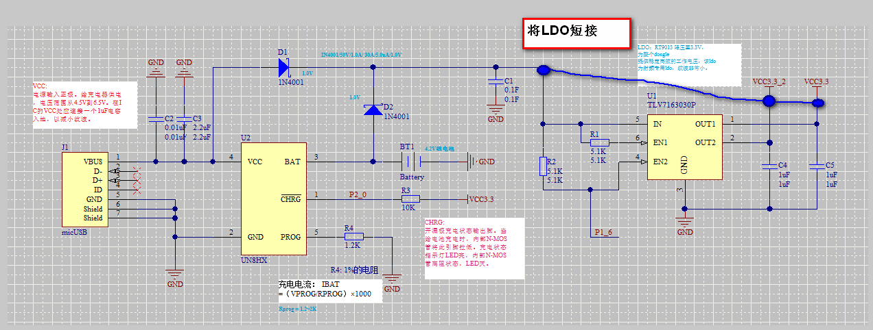

疑惑,程序无法启动??
板子上电后,程序无法启动,串口无数据输出,将一个负载(小马达)在电源和地之间接触一下,程序又跑起来了,串口有调试信息打印出来。但这种正常像似一种假象,因为再按按键时,串口无法输出键值。测试电源及各点电压都是好的,晶振的焊接也是好的,不然也不可能打印出调试信息,搞不明白是什么问题了??     程序在别的板上已调试好,应该不是代码问题。 朋友们帮忙解答一下,感谢!
  • 原理图贴出来帮你看看?
    BR. AZ
  • 由于国内买不到TLV7163030P这款LDO芯片(要预订且数量较大),因此将LDO短接。但我想这并不影响芯片工作,芯片供电电压约为4V,稍高一点。无论是否影响无线传输,但至少程序要跑起来才对。原理图如下:
  • 超电压范围了吧。。。。。。

    BR. Albin
  • 感谢AZ的回复!
    但是我用电池供电也是一样的效果。电池电压是3.75V,经过二极管后,压降为3.1V左右,根据手册,应该在芯片的电压范围内。我再找找原因。
