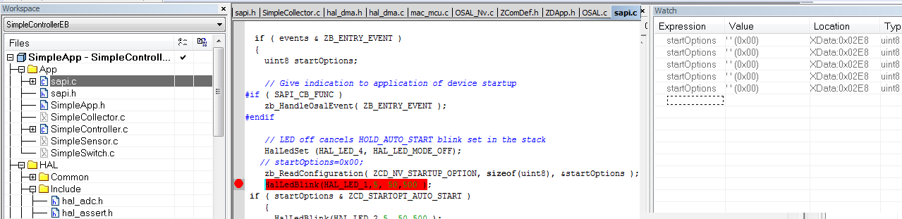

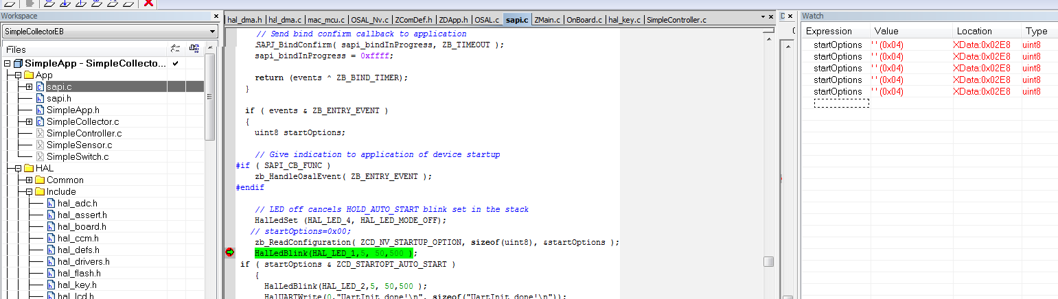

但是在下载程序并运行后发现,在第一次运行的时候,startOptions的值就为0x04;下图为watch载图 这是为什么?
同样的,我将协调器设置为controller(控制节点)时,如果没有按键按下,如设想一下,不会启动网络,直到按键按下watch载图如下图所示:
在TI给的例程中,协调器作为controller与collector有什么区别么? 如果有,我该怎么样设置按键启动网络?
如果没有,那我的程序哪里设置有问题?
