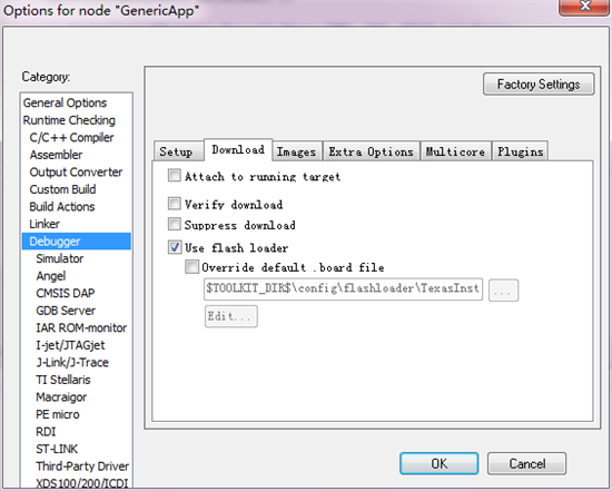

  • 又进一步发现,在ZDApp.c的479行:
    // At start up, do one MTO route discovery if the device is a concentrator
    if ( zgConcentratorEnable == TRUE )
    // Start next event
    osal_start_timerEx( NWK_TaskID, NWK_MTO_RTG_REQ_EVT, 100 );
    当定义了NV_INIT和NV_RESTORE,执行到479行时zgConcentratorEnable 值为0,怀疑协议栈在恢复NV变量的时候有bug。。
  • 原来是IAR的问题,IAR download and debug的时候不擦除flash吗,
