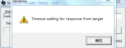

1.在这个路径下C:\Texas Instruments\ZStack-CC2530-2.5.1a\Projects\zstack\Utilities\BootLoad\CC2530有一个名为 Boot.eww 的文件,我直接将它通过下载器下载到芯片。 下载完成后,重新上电,LED1一直闪烁。
2.打开我自己写的工程,按照Documents里面Serial Boot loader的说明配置Option各项,然后编译生成bin文件。

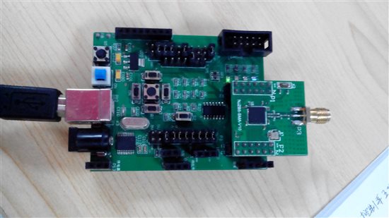

 3.连接串口线到PC,我使用的板子是买的开发套件,不知道是不是使用的上面的这个串口?
4.在路径C:\Texas Instruments\ZStack-CC2530-2.5.1a\Tools\SBL Tool下有个名为 SBDemo.exe 的工具,打开它选定刚才生成的bin文件,选择连接好的串口号后,Load Image 。 我点击Load Image之后,就会出现LED1,LED2,LED3一直频繁闪烁,而且会出现下面的情况
请大家帮我解决一下,谢谢啦!
  • Load Image之后,需要Reset下CC2530

  • 我最后发现是我使用的开发板的串口供电有问题,之后换了一块开发板,按照我写的步骤进行是可以烧写成功的,你可以将你的下载器和串口同时插上去用串口下载一下程序试试,如果这时候使用串口可以下载成功的话,那么你的问题和我的是一样的,如果不是的话,我就不知道你的是什么问题了

  • 他这里的意思是那个工具跟cc2530没连上,你试下重下bootloader,然后看下那个串口有没跟CC2530连上(PS:我把cc2530那个小板拔掉后,也出现timeout waiting。。。)。现在我已经可以下载成功,但是就是啥反应都没有,希望大家能互相帮助,帮帮我这只小白
  • 看下built action哪里有没空格(“..............”(空格)“.........”(空格)“.........”)
  • 你的Build Actions选项下的Post-build command line中的三项路径之间有一个空格,你没有加上,你加上试试
  • @baozhu zhen  @jinxin Cao  按照你们说的 加上空格以后可以下载成功了。但是碰到跟jinxin Cao一样的问题,应用程序运行不起来啊,你们是怎么处理的,互相交流一下吧!!不胜感激...   qq:645919447
  • 你好,我现在也是可以把bin文件下载进去,但是没有什么反应,只有LED1在不听的闪烁,没有进入到应用程序中,请问你现在这个问题解决了吗?希望能得到你的帮助!
  • 原来把程序下载进去后 ,还要通过按键操作才能进入到应用程序中,现在已经调通
