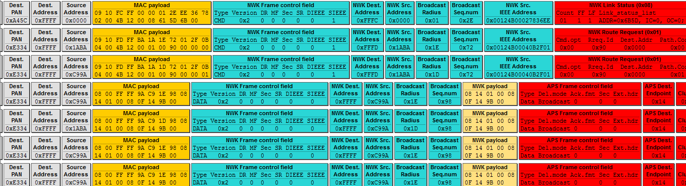

网状网络组网协议栈需要做哪些配置呢?
协调器A -------- 路由器B  ----------  路由器C
A和B直接组网,能互发数据,  C通过B组网,  B能给C 发数据, 但C不能给A发点播数据,A也不能通过B转发数据给C
请问Ti的大大,网状组网,数据不是应该默认进行数据转发的吗?
协议栈版本  Zstack 2.3.41
抓包看过   C上电会发生 router_request数据包 但B无router_reply回应
点播使用下面的函数进行发送
if ( AF_DataRequest( &Point_To_Point_DstAddr,
&SampleApp_epDesc,
SAMPLEAPP_POINT_TO_POINT_CLUSTERID,
24,
data,
&SampleApp_TransID,
AF_DISCV_ROUTE,
AF_DEFAULT_RADIUS ) == afStatus_SUCCESS )
