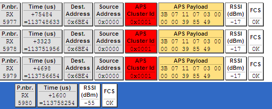

请教:怎么关闭MAC ACK?
如下图蓝色部分为MAC ACK。我理解的MAC ACK重发机制 ,为当发送方发送完数据后,在很短时间内(几ms?),下一条邻居路由无MAC ACK时,协议栈自动进行重发(默认4次?),请问在哪里可以找到这个配置,能否关闭这个功能?我们有打算自己在应用层实现应答重发机制。
  • 不建议关闭MAC ACK.
    您可以尝试将mac_api.h中的
    #define MAC_TXOPTION_ACK            0x01   改为
    #define MAC_TXOPTION_ACK            0x00
