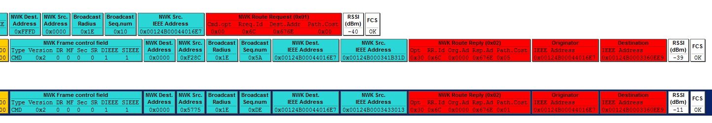

    抓包数据如下:
  • 协议栈版本  2.5.1.a  下面是两个路由器同时上报 Router Reply 导致  0x0000线发数据给6E7E, 先发数据给F28C , 而不是发给真正的父节点5775  ,因为这样 6E7E收不到数据
  • 这种发生的概率非常 高且没有办法
  • 麻烦把你的抓包文件用附件上传下,我可以打开解析着看,谢谢。
    另外麻烦私信告诉我下你的公司,可以吗?
  • @jie liao,
    你考虑的这个问题在实际应用中确实会发生,在Zigbee Alliance的最新Specification R21里面,已经讨论了这个问题,并且增加相关的功能。
    TI的最新协议栈Z-Stack Home 1.2.2里面已经把这个功能加进去了,主要用到的方法是,
    1) 如果Old Parent发数据给子设备,这个数据buffer在底层,如果长时间 没有收到data request,那么Old Parent会把该子设备从Associate List删除掉。
    2)如果是其他设备发数据给该子设备,先发送到old parent上面,那么old parent会发出来network status command告诉源地址,这个子设备不存在了,这个路由链路是无法用了,所以让源节点把路由设备删除掉。
