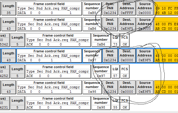

cc2530的接收和发送数据的问题...很奇怪的问题
Other Parts Discussed in Thread: CC2530
两个cc2530模块,一个做协调器,一个做终端。连接后,协调器向终端发送数据,终端收到后返回。协调器通过串口连接电脑打印一些信息出来。
协调器发送和接收的数据次数,终端发送和接收数据的次数,都有进行计数,而且每一帧数据都有做校验。
奇怪的是,终端收到数据的计数值,比协调器发送的计数值大。协调器收到的数据的计数值,也比终端返回的数据的计数值大。
如果考虑丢包,不是都应该是接收比发送少吗?
怎么都想不通,向大神求教。谢谢了。
