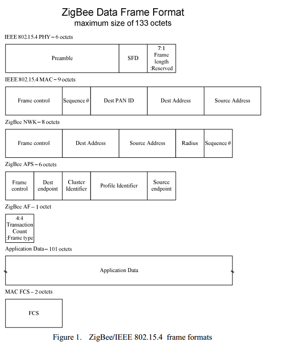

如题
zstack一帧最大长度是127
实际应用中,有效数据的长度是几个字节?
具体的帧结构请看此图
关于zigbee的有效负载,参考文档 dslab.utdallas.edu/~ryanb/pubs/ZigBee_Throughput.pdf
