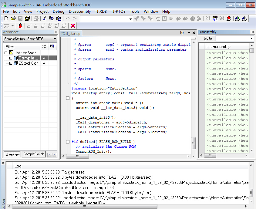

现在关于CC2650建立的工程是不是要用IAR7.3版本的才行,我使用的是IAR7.4版本的但是编译时总是有错,谁有iar7.3版本的,能不能提供个51262861@qq.com

1.硬件版本:CC2650EM -7ID, Rev 1.2.6 ; SmartRF06EB Rev 1.2.2;IAR 7.4; 下载工具是mini USB;驱动ti_emupack_setup.exe;
2.协议栈版本Z_Stack_Home_1.2.2;
3.在编译SampleSwitch - SmartRF06和ZStackCore - EndDevice都是没错误和警告;

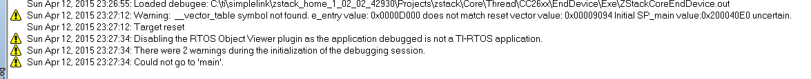

4.在点击 Download and Debug 下载SampleSwitch - SmartRF06时会有Busy(未响应)
的提示,
5.在点击 Download and Debug 下载ZStackCore - EndDevice也会有Busy(未响应)的提示,程序下载完后也是无法正常运行
