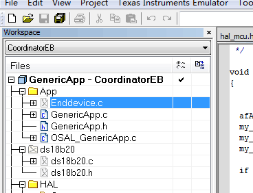

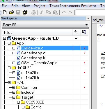

在IAR workspace下面选择RouterEB以后,已经选好Router了
应用程序跟终端设备一样也没关系的。
如果我需要从终端接收相应数据,然后再发送到协调器上,是不是只需要进行接收终端的数据,
case AF_INCOMING_MSG_CMD: GenericApp_MessageMSGCB( MSGpkt );
然后再在GenericApp_MessageMSGCB( MSGpkt );调用GenericApp_SendTheMessage( void )发送数据?就可以了?还是应该利用其它的方法?谢谢!
可以的
