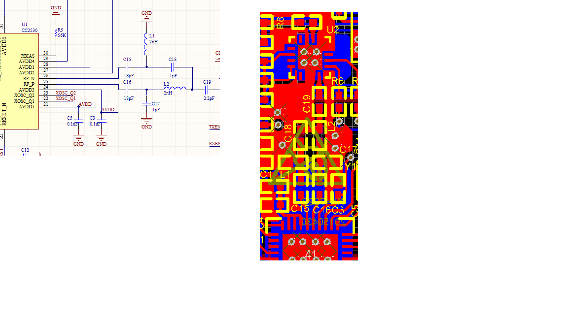

我自己绘制的基于CC2530的板子射频功能有问题,不能无线通讯怎么回事?已排除软件问题

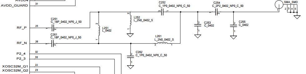

由于CC系列是高频芯片,所以对布局及走线的要求很高。线宽、线长、走线形状、铜厚、介电常数等这些都影响着天线端的性能。建议硬件电路尽可能完全参考TI的设计。TI的官方设计基本上已经达到了最佳的射频性能。
可以用频谱仪测试一下信号发射状况,若是没有谱仪也可以直接用一根SMA to SMA连接线直通两个模块,看是否可以通信。

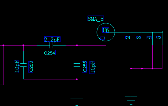

我在CC2530经过巴伦后的2.2pf电容后面测的发射功率只有-6db,附件是我的原理图和PCB图。我的芯片发射功率在4.5db。不知道是哪里的问题
可以参考TI 参考设计给出的原理图 http://www.ti.com.cn/cn/lit/df/tidr231/tidr231.pdf
http://www.ti.com.cn/cn/lit/df/tidr232/tidr232.pdf
