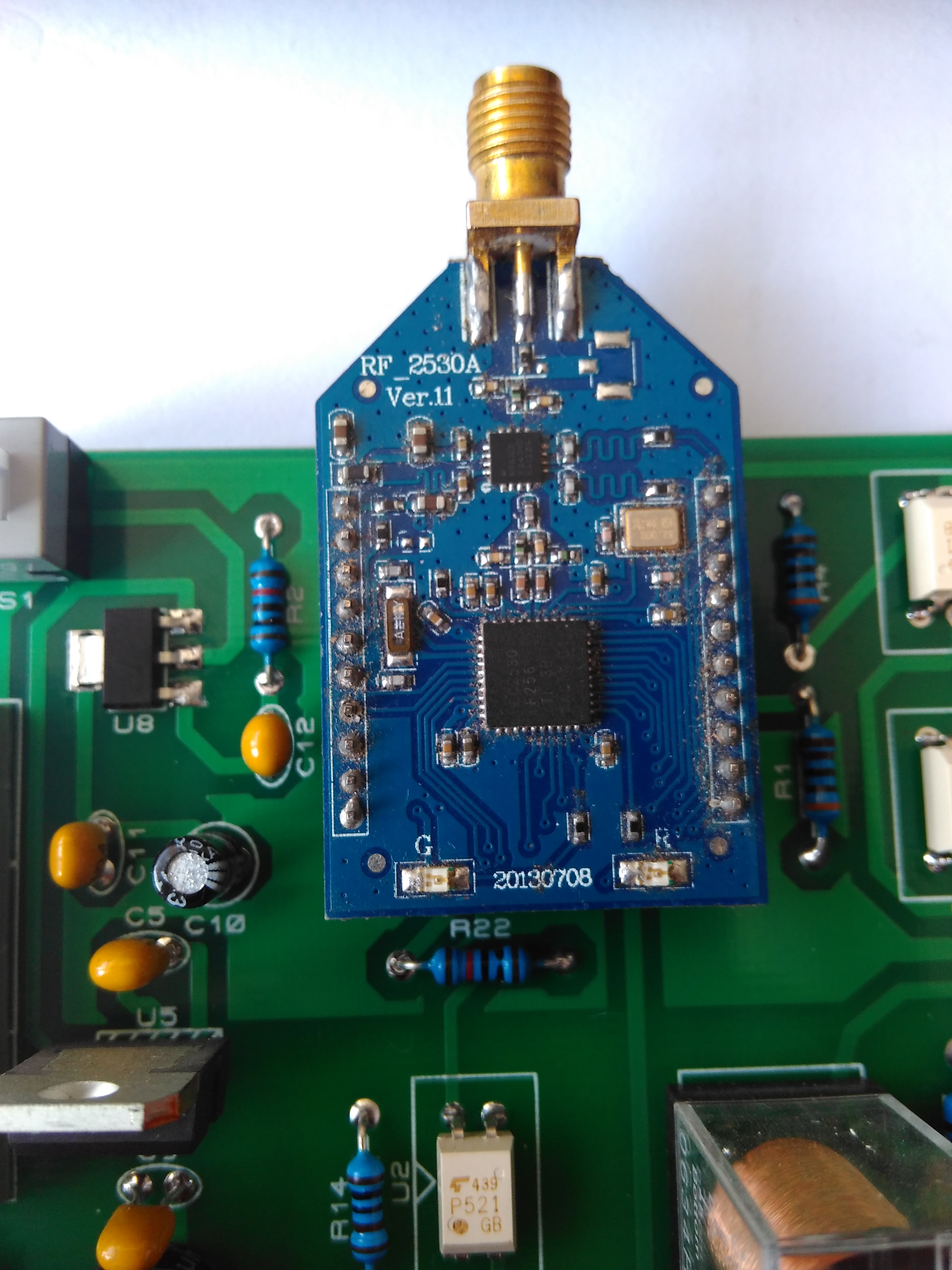

我的现场使用Zigbee模块控制交流接触器,交流接触器控制三相电机,发现一启动电机,模块总是重启,说明有干扰。最后排查干扰是通过zigbee模块的复位脚进去的,如果我把复位脚剪掉,模块便不再重启。但现实应用又不允许我剪掉复位脚,所以我在硬件是做了处理,把复位脚拉到高电平,但也失去了上电复位的作用。我想问一下:干扰是怎么通过复位脚进去的?这种情况我应该怎么去处理?
  • 你有实际测试过reset的波形吗?上面会见到干扰到发生"有效“吗?
    可不可以把这根线拉远一些?远离干扰源?
    BR. AZ
  • 因为在现场,所以没有用示波仪去测波形。您说的“这根线”是指复位脚的那根线吗?可复位脚的引线已经在电路板上设计好。我是设计了一个简单的低电平复位电路,一个10K电阻通过电源到复位脚,复位脚再通过一104电容到地。如图R2和C12:    我想问一下,有没有更好的抗干扰处理方法,谢谢!
