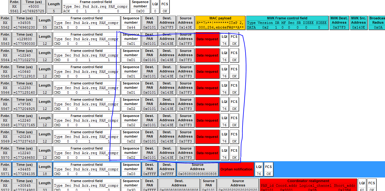

终端离开路由器的过程
终端在轮询路由器的过程中,不断发送数据请求,当某个请求重发2次(每次重发mac层重发3次)没有收到ack时,终端宣布就发出孤儿通知,然后就有路由器发出coordinator religment。对这个过程我有些疑问:
问题1:图片中有4个Sequence number的数据包,其中三次是否是mac层重发?我获取到的mac重发时间是54ms,重发间隔从15ms-50ms不等,这是为什么?
问题2:发送4次以后无应答,再发4次,且序列号加1,这后4次是哪个层的重发?
问题3:那个路由器发出的coordinator religment是什么意思,当终端发出孤儿通知的同时假设,网络中同时存在多个路由器,会选择加入哪个?
