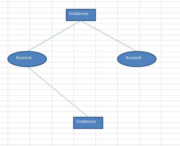

终端直接加入某个指定的路由器。
先描述我的实验过程结果:
test1.如图:Enddevice和RouterA连接,此时,Enddevice发送ZDP_MgmtDirectJoinReq到RouterB,RouterB接到请求解析时,调用NLME_DirectJoinRequest加Enddevice,但是返回错误status:ZNwkAlreadyPresent..
猜想:Enddevice本来有父节点,不可以加入其他路由节点。
test2,:Enddevice调用NLME_LeaveReq请求自己离开,结果这个函数调用有时可以离开,有时不能离开。
问题:目前,在我的应用中,终端节点会不断移动,我想做到让它在和当前父节点连接质量差的时候,断开,然后选择质量好的邻居节点连接。有什么好的方法吗?
  • 这个功能,ZigBee协议本身就已经实现的,TI的协议栈已经有这个功能的。
  • 好吧,我看到过你们的文档,但是实验现象和你们的描述不一样。根据我的实验有几个问题:
    1.Enddevice在有父节点的情况下能否主动发送请求加入另一个路由器(我的结果是失败,返回值显示,设备已经存在网络中;你们的结果是成功)
    2.我通过先离开当前父节点再加入其他节点有成功过。离开父节点实际上就是复位系统。我不懂直接加入是如何实现的。
    目前我希望,终端移动过程中,lqi很小的时候,加入到其他路由器,可以怎么做
