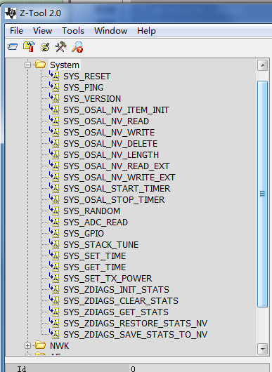

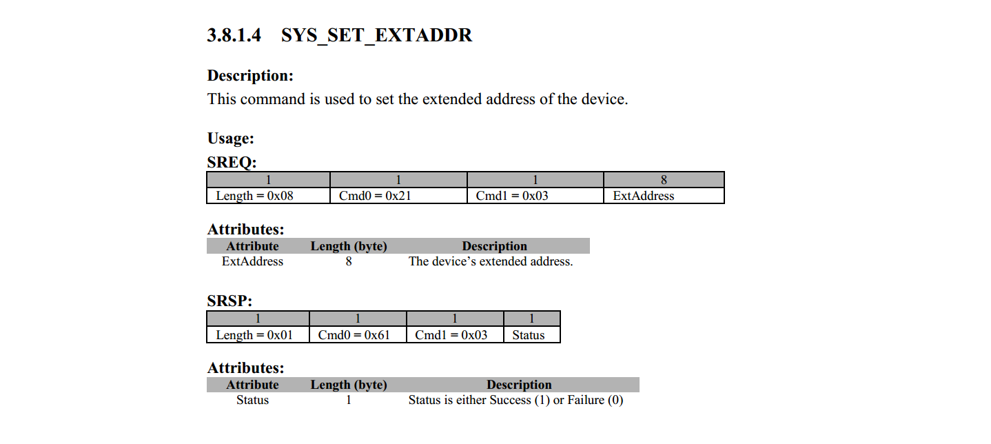

在MT的文档和代码中都有SYS_SET_EXTADDR的命令,如图,但是在z-tool中却没有对应的命令,如图,请问这种是没有选择对应的预编译还是命令合并了?预编译已选中MT_SYS_FUNC,求解答
同时,补充一个编译错误提示,Fatal Error[Pe035]: #error directive: "ERROR! MT_MAC functionalities should be disabled on ZDO devices" 这是在预编译处添加MT_MAC_FUNC时,出现的,不知道怎么解决
#if defined( MT_MAC_FUNC ) || defined( MT_MAC_CB_FUNC )
#error "ERROR! MT_MAC functionalities should be disabled on ZDO devices"
#endif
ZDO设备上MT_MAC功能应该禁用
