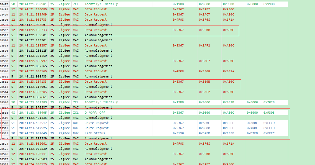

  • VV你好,我现在有个问题,
    如图,协议栈我已经开启了childaging,我的930B明明每秒都会发送dataRequest给路由,但是当协调器想控制930B的时候,协调器是知道路径的,但是路由却不知道这个设备,需要广播0xffff把消息转出去?我的理解是路由把这个end的信息丢了,所以才会发广播去找这个设备,不知道我的理解对不对?
