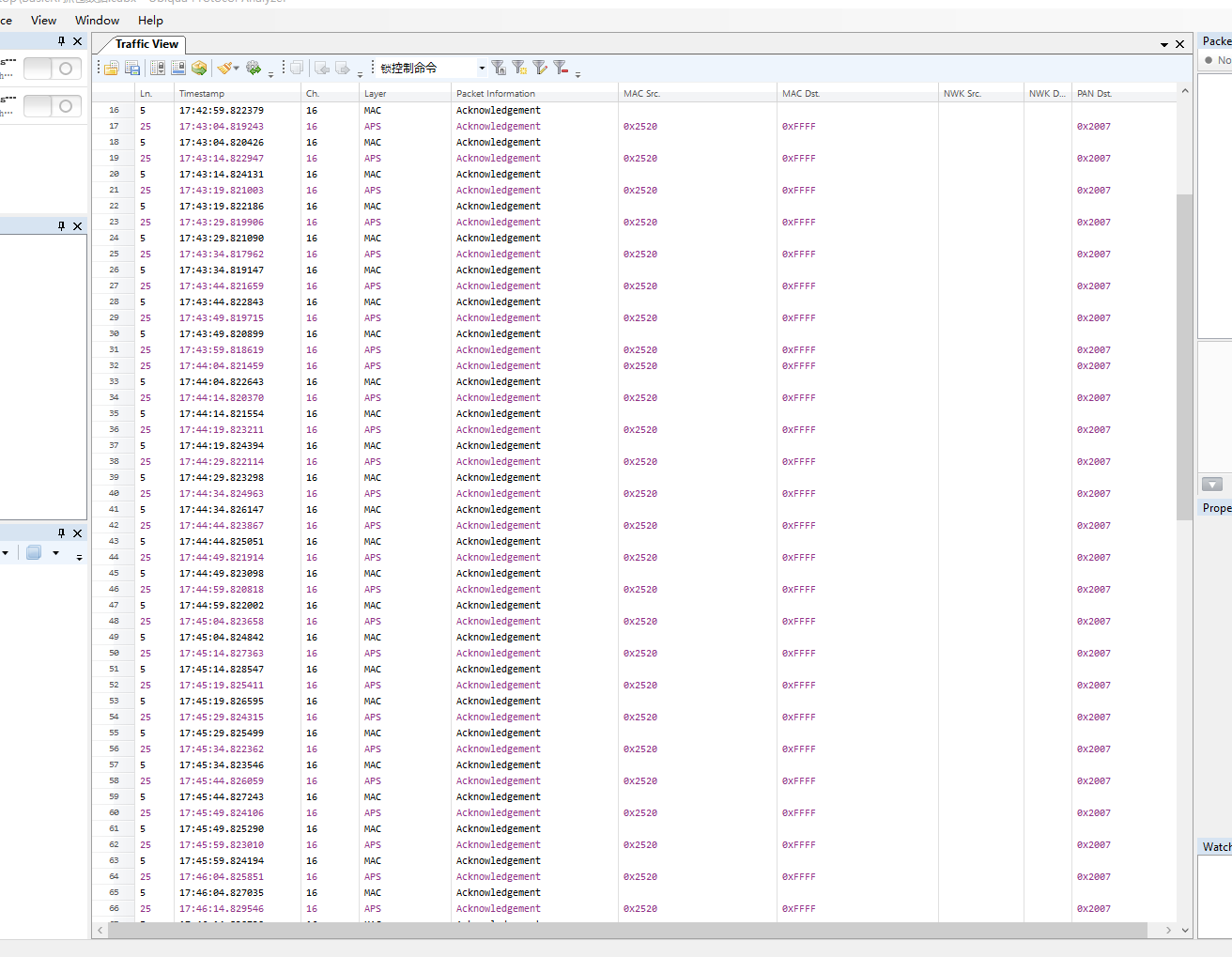

Basic RF与Zigbee协议栈有关联吗?Basic RF属于Zigbee吗???两者的区别和联系是什么
Basic RF 包含IEEE 802.15.4标准的数据包收发功能但不使用协议栈,仅让两个结点进行简单通信。
请问BasicRF回复的ACK是在哪里执行的呢?在程序里面没看到发送ACK包。

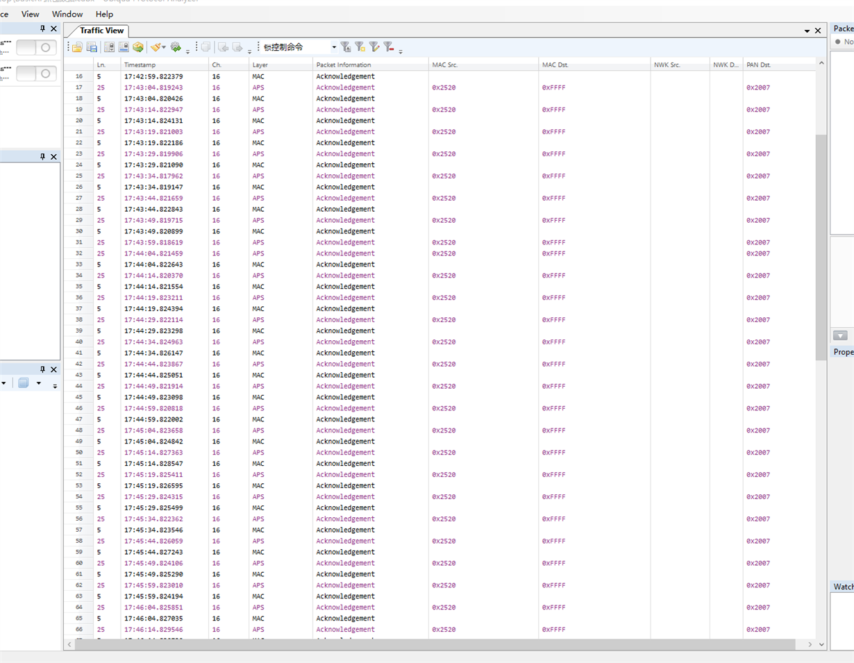

BasicRF,点对点试验,发送端发送目的地址改成0xFFFF。Z-Mesh V1.0.0也一样,我把接收端关掉,就不会有ACK。你试过就知道了,不是的话我再怎么说也没用,反正抓包出来事实就是如此,这就是我一直对广播可靠性,广播ACK数据的疑惑。
